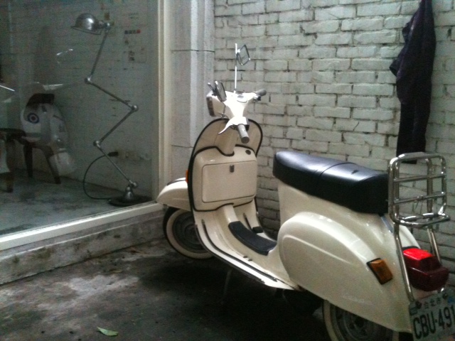

請問前輩們
想知道要固定備胎架的過程中
拆除 和尚頭(坐墊下的鎖扣端)是否直接旋下即可? 因為今天鬆開和尚頭感覺油箱底板內是與螺帽鎖扣的
請各位前輩指導
謝謝

90 的是下面有螺帽
要用板手固定
S 的是車身有牙
直接鎖上去

我是P90S的 ,看來我似乎要將油箱卸下來才能固定到螺帽囉
謝謝拉

chuh22 寫:
謝謝站長的答覆
謝謝拉
不用將油箱卸下... :bighan:
蹲下去用手感覺和尚頭的屁屁,那邊有螺母...

站長說的沒錯喔~~我也自己裝過後架~很簡單滴~

經過站長的精心指導後
終於安裝完成了!
不過 貨架的鎖點都有些些誤差 用榔頭敲敲打打喬了很久才對到位置
