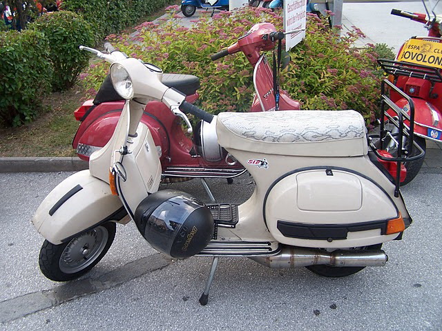

阿政姐 寫:
...恕刪(有人說雙拉鉤是原裝,肚子置物箱是台製?此說法正確嗎?)
由國外照片顯示,他們也是有[有置物箱肚子的PX]
3448284907_2dfc364237.jpg [ 44.33 KiB | 被瀏覽 7429 次 ]
100_3217.JPG [ 179 KiB | 被瀏覽 7428 次 ]
