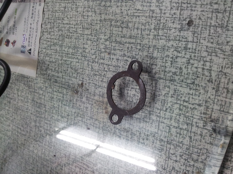

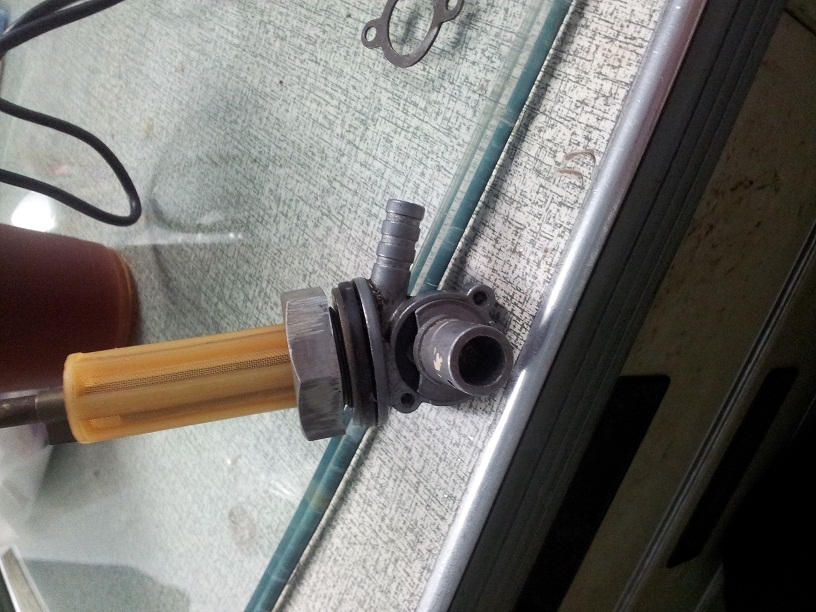

應該是說圖中的鐵片有個小凸的地方要在上方,插R銷的鋁頭有個半圓要在下方(就是鋁頭內有凹槽要在下方) 。 :bighan:
