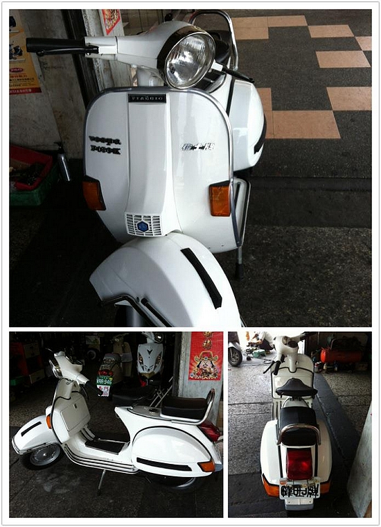

今天去把它帶回家了
思考了好幾天
雖然沒師父帶進門
但感覺對了、夠喜歡
那這台車就是對的...
至於之後有什麼問題,就去解決吧
很開心多年來的夢想也實現了
確認這台是P150X
行照是寫偉士牌 T.V
大圓表沒油表,上方有一綠一橘指示燈
鑰匙在圓表上方、龍頭沒六角桃
六角桃在長鼻子上
有大手套箱、油蓋無鎖
左邊肚子是備胎
肚子沒置物箱
要拆肚子的話兩邊都有拉鉤(這應該就是雙拉勾!?)
1979的P150X
至於其他這台車的歷史就了解不多了...
如有比較了解此台車的前輩,請告知訊息讓我更了解我的愛車
請多多指教 :bigeye:
P150X.jpg [ 316.14 KiB | 被瀏覽 20869 次 ]

話說偉士1979年份P150X是偉士外觀及引擎大改款的第一代款式.同時羽田出產的P150S(NBL)也同時上市.台偉生產的P150X是大圓車燈.前箱是奶奶箱.左後邊是有個蓋子的行李置物箱.同時台偉也有出P180D的車子車身外觀就是閣下現在擁有車子的配備是一樣的.另一種可能就是前車主換了比雅久NBL的車台.圓燈的車頭沒換.結果就是閣下現在的車型.不用擔心因當時不管台偉或羽田所生產的車子.皆是義大利原廠所授杈品質皆OK的.P150X備胎附掛方式有2种.一种是奶奶箱前有一支鋁製的吊胎架.另一是后座.后車燈上面裝一組白鐵輪胎架

沒錯...買東西要自己覺得OK就衝了,東挑西撿很容易錯過好時機的!! :teach:
車台應該有換過,看一下有些小東西也換過,不過...沒差啦!!自己喜歡最重要..... :teach:

對啦自己喜歡就可以.但有一种人如果是要求原味的.那就會有一點點美中不足了.你說是嗎○
