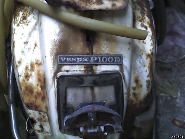

小弟也想將老丈人風吹日曬的老兵大整一下...
不曉得要花多少?
:bighan:
檔案註釋: 凋零但不死...
vespa-p100d-01.jpg [ 141.25 KiB | 被瀏覽 17622 次 ]
生命乃爬滿華服之蝨~!!!

pipi-26 寫:
不曉得要花多少?
:bighan:
無底洞
文章發表於 : 2013? 5月 25? 週六, am 2:32
文章: 941
來自: 捷運終點站
patty04527 寫:
pipi-26 寫:
不曉得要花多少?
:bighan:
無底洞
量力而為
文章發表於 : 2013? 5月 25? 週六, am 8:07
pipi-26 寫:
不曉得要花多少?
:bighan:
單看外表...就要花不少錢了!! :bighan:
