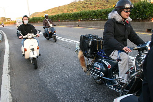

這是之前跟一個當兵的車友出去時拍的
檔案註釋: 裝後箱
1298098027488.jpg [ 68.99 KiB | 被瀏覽 12141 次 ]
他裝的是一個老行李箱,在箱子上鑽孔,然後鎖上後架。
竹簍是硬的嗎?是的話也可以參考這種作法,仿照ET8尾箱的方式
用三個固定點會比較堅固,也比較不容易歪。
參考看看

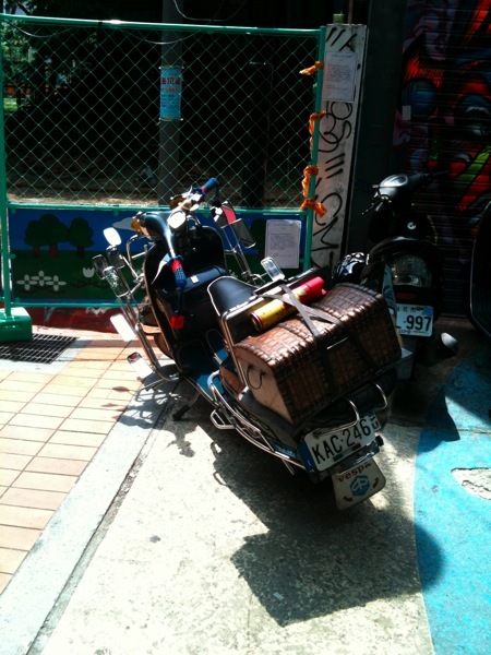

文章發表於 : 2011? 3月 11? 週五, pm 10:21
用綁的...
美美的水水車.jpg [ 110.74 KiB | 被瀏覽 12027 次 ]

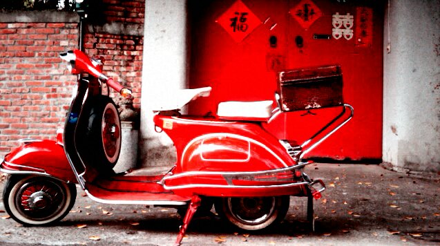

文章發表於 : 2011? 3月 11? 週五, pm 10:24
用罩的...
陽金公路拍攝照片-7.jpg [ 67.84 KiB | 被瀏覽 12027 次 ]
