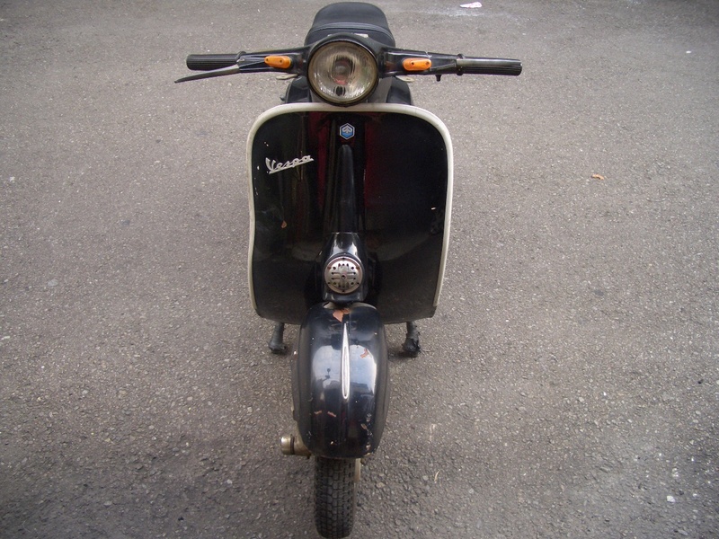

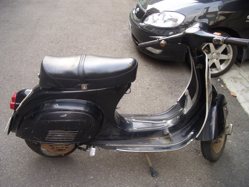

P.S. 圖是網拍小90的照片,幫評估 :question:
888.jpg [ 202.64 KiB | 被瀏覽 9474 次 ]
888 (1).jpg [ 220.88 KiB | 被瀏覽 9472 次 ]

1986的應該是p90s(可看行照登錄的型號),大燈應是梯形(一般稱方燈),屬後期90,12V電,應該蠻好騎的
但是,看外觀特徵,似乎是90俱樂部出品,外觀改過,內部機件和線路須多注意
若真有興趣,請板上老鳥幫看一下,應該會很有幫助
白頭翁...^^

老兄我跟你說 這台板金也太歪了吧= =
你看風扇蓋那邊繡成這樣
如果你要買來整理的,也不能找太差的啊

文章發表於 : 2008? 1月 28? 週一, am 10:53
piuscs 寫:
我看他電盤蓋
也許又是台PK的車改的
pk的引擎狀況好的話阿,夠力
但是就要看他能不能好過戶囉

我好像看過這台車,車主在台中縣是嗎?印象中在豐原 :question: 當初在Y拍看到小黑90賣一萬八~
本來我的預算也很低,不想超過兩萬...但台中會師的時候脆麵小姐帶朋友去幫我試車,引擎狀況不太好說。
後來被一些"前輩"碎碎念了一堆說,要找車千萬不能急,尤其一萬多的車子你真的不能期待太多。除非主人非常缺現金吧。
就像老邁說的,請你自己預算一定要做好修車整車的準備。他們是老車了,搞不好年紀還比你大。
另外,去車行買一定貴,車行不可能不賺你一手的。

是啊~我有試騎這台
騎的時候前土除會嘎啦嘎啦的作響。。。。
很明顯的就是歪了
不過嘎啦嘎啦的聲響應該不只來自前土除
可能整台車都有些大大小小的問題要處理
便宜也可能有好車,昂貴也可以有壞車
當然反之的狀況也是有的
所以多看多問~看車的過程也能學到很多東西
加油了嘿! :bigeye:

順帶說一下.這張看起來就像我的.我的就是黑的.買了沒重烤漆
黑小90跟其他車停在一起.有點普通.看不太出是偉士.:icecold:
