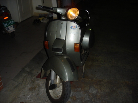

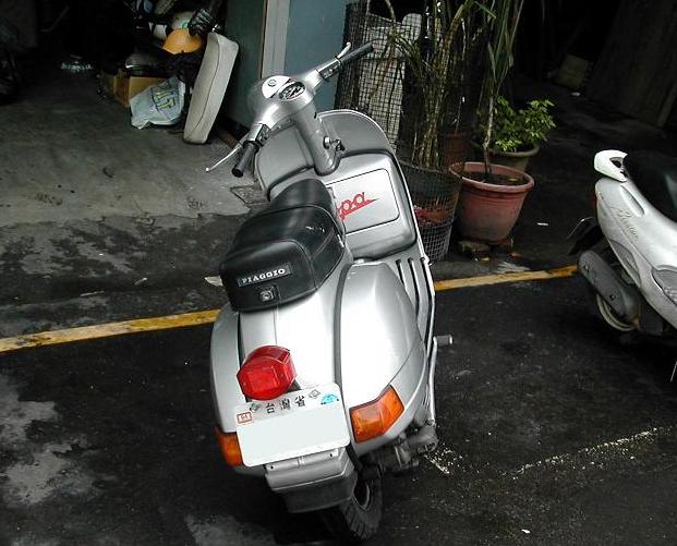

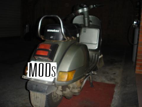

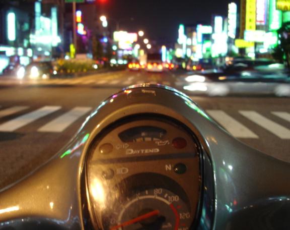

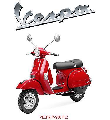

我的90長大了~他不要在慢慢走了...他要跑起來了~~
不是原廠的表....真可憐...有錢在換!
p天下.JPG [ 35.04 KiB | 被瀏覽 8645 次 ]
px150e-1.JPG [ 103.32 KiB | 被瀏覽 8644 次 ]
px150e-3.JPG [ 16.72 KiB | 被瀏覽 8644 次 ]
文章發表於 : 2005? 7月 15? 週五, pm 1:43
問問看誰有
碼表買新的不便宜吧
不然就是換PX的上蓋(加大圓表)

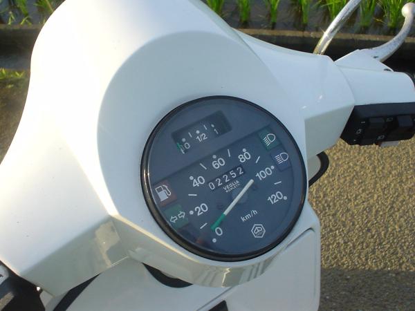

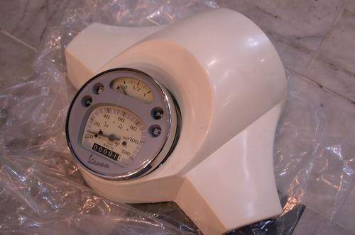

大圓表?是這種嗎?(!!禁止使用注音文!!)!比較漂亮
321.JPG [ 54.45 KiB | 被瀏覽 8636 次 ]
文章發表於 : 2005? 7月 15? 週五, pm 2:14
是阿

啊?要怎麼換啊?(!!禁止使用注音文!!)?
文章發表於 : 2005? 7月 15? 週五, pm 10:23
如果你要台灣PE的橢表..我有一個九九九九成新的...可以便宜賣你
如果你要PE的大圓表...要換上座(進口副廠1800~2200)及買一個新的進口PX98 或2000的錶(5500阿光拍賣有)但電路不同~要改~以及沒有空檔燈和油錶不準..因為新錶是依電子式浮油桶去感應的~~
還有上蓋部份..有分可插後照鏡及不可插..可插的下座也要換~~後照鏡也要特別進口...與台灣的不通用..除非你去車牙~~
如果你要PX的圓表...基本上你要找到老的上蓋及老錶(你Po別台車的照片)...
但電路的問題可能也要修正...你的車是PE的~~所以不通..只能裝好看及使用夜燈和碼錶.....還有PX開關鑰匙是插在頭上..PE在桲子...
如果不懂...我可以貼圖...
我懂的不多..但對於P的頭...我是P頭達人~~
