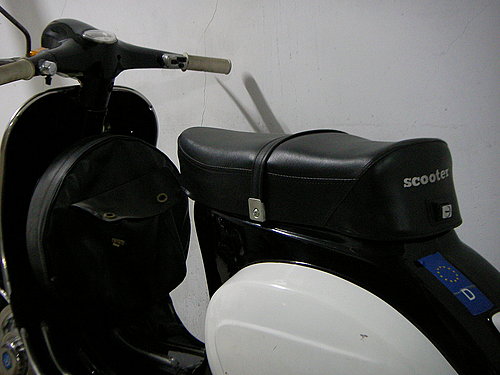

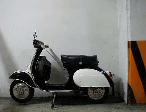

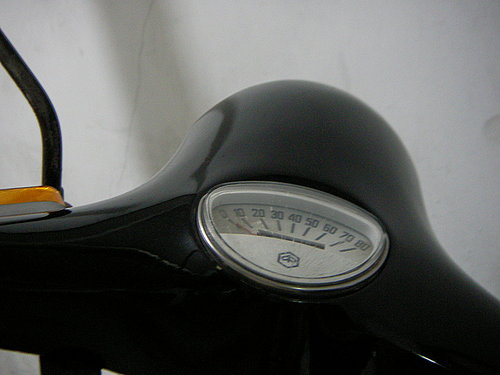

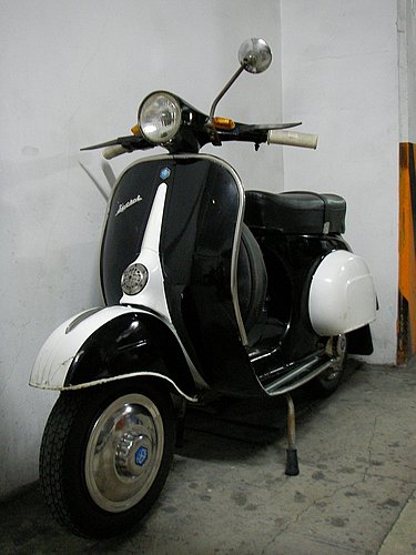

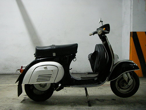

最後再請前輩們幫小弟鑑定這是否為p100d的車台?順便在此先謝謝前輩們熱心的回答
ap_F23_20080325053522531.jpg [ 52.51 KiB | 被瀏覽 12960 次 ]
ap_F23_20080325053531513.jpg [ 34.23 KiB | 被瀏覽 12954 次 ]
ap_F23_20080325053552293.jpg [ 45.35 KiB | 被瀏覽 12950 次 ]
ap_F23_20080325053601530.jpg [ 39.18 KiB | 被瀏覽 12949 次 ]
ap_F23_20080325053706669.jpg [ 38.69 KiB | 被瀏覽 12942 次 ]
我係"百力"
我終於擁有自己的偉士
自從騎vespa之後我的口袋就破了一個大洞
文章發表於 : 2008? 4月 10? 週四, pm 11:00
c這太難了吧
我無法分辨他是比亞酒還是偉士牌
我只能知道他是黑白考妻的小90車台
搞不好是pk或是狐狸...太難了
