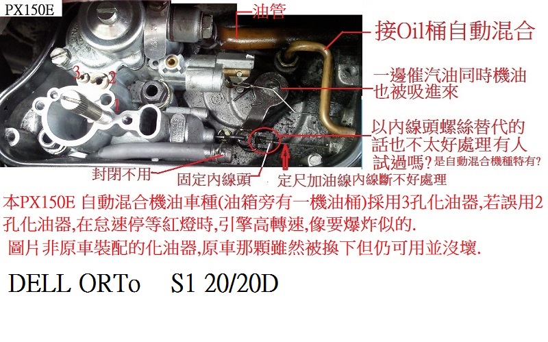

化油汽油杯各個螺絲鎖緊(本人遇過),再來是油箱下來的油管穿過車殼的洞若無保護的橡膠環有可能磨破成小洞(這N年前也遇過在外就直接給非偉士師傅換管危險嗎),
若是化油器浮球那根油針鈍化在未換新前每次停車時必須先關油門,要發車時再開油門.
圖中最上面那顆螺絲鎖緊,當然其他相關螺絲也順便鎖緊.浮子室的止洩墊片也不能裂開情形.
download/file.php?id=35613
從偉士90-比雅久-偉士PX150E
